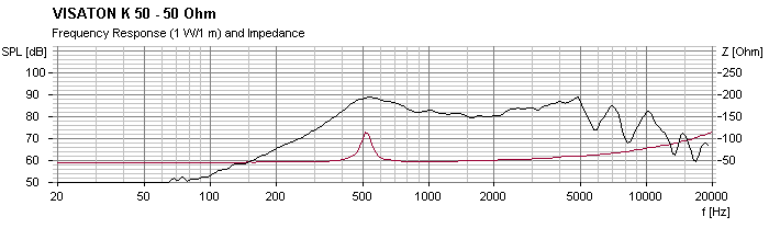

Richtdiagramm
Nennbelastbarkeit 2 W
Musikbelastbarkeit 3 W
Nennimpedanz Z 50 Ohm
Übertragungsbereich (-10 dB) 250–10000 Hz
Mittlerer Schalldruckpegel 83 dB (1 W/1 m)
Abstrahlwinkel (−6 dB) 180°/4000 Hz
Grenzauslenkung +/−0,5 mm
Resonanzfrequenz fs 500 Hz
Obere Polplattenhöhe 2 mm
Schwingspulendurchmesser 14 mm
Wickelhöhe 3 mm
Schallwandöffnung 45 mm
Gewicht netto 0,05 kg
Anschlüsse Lötösen
IP Schutzklasse IP 65 *)
Temperaturbereich −40 ... 80 °C
