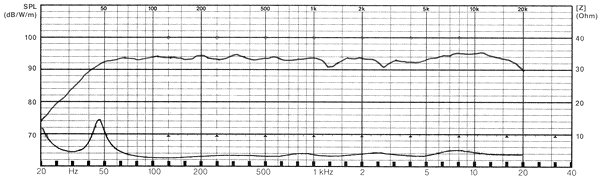

Technical Data
Component parts list
Additional Content
Rated power 600 W
Maximum power 900 W
Nominal impedance Z 4 Ohm
Übertragungsbereich (-10 dB) 30–35000 Hz
Mittlerer Schalldruckpegel 94 dB (1 W/1 m)
Trennfrequenz 800/7500 Hz
Gehäuseprinzip Bassreflex
Net volume 180 l
Außenmaß Höhe 1070 mm
Außenmaß Breite 688 mm
Außenmaß Tiefe 508 mm

Frequency- and impedance response
