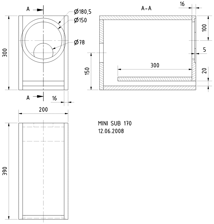

Teile
Maße (mm)
Anzahl
Material: 16 mm Spanplatte oder MDF
Front
264 x 168
1
Rückwand
284 x 168
1
Deckel/Boden
374 x 168
2
BR-Tunnelbrett
300 x 168
1
Seiten
300 x 390
2
